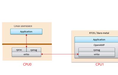

基于OpenAMP框架的ARM通信案例
本文主要介绍基于OpenAMP框架的ARM通信案例的使用说明,CPU0(Master)运行Linux系统,CPU1(Remote)运行裸机或FreeRTOS程序。CPU0使用remoteproc加载CPU1程序,并对CPU1进行配置。
2022-11-30 12:44:08
