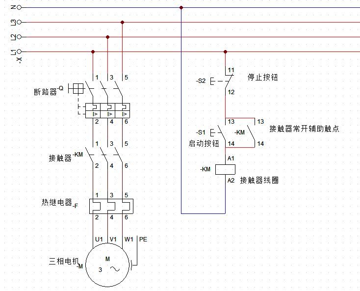

四、典型示例:三相电机启停控制(含PLC)
1. 电路图(原理图 - 简化示意)
      主电路
L1 L2 L3   |   QF1
|  |  |     |   | KM1主触点 (3极)
|  |  |     |   FR1热元件
U  V  W     |   M 3~
           PE
      控制电路 (DC 24V)
+24V --- FU1 ---| SB1 (STOP, 常闭) |----| SB2 (START, 常开) |----| KM1 (线圈) |----| PLC Q0.0 |---- 0V
                |-----------------| KM1 (常开辅助触点) |----|            |    |          |
                |-----------------| HL1 (运行指示)      |----|------------|    |          |
                |-----------------| HL2 (停止指示)      |----|------------|    |          |
                |-----------------| FR1 (常闭触点)      |----|------------|    |          |
                                                                              |--- PLC I0.0 (来自外部故障信号)
                                                                              |--- PLC I0.1 (来自SB2)
                                                                              |--- PLC I0.2 (来自SB1)
  • 主电路: 三相电经断路器QF1、接触器KM1的主触点、热继电器FR1的发热元件,到达三相电机M
  • 控制电路 (DC 24V):
    • 按下SB2 (START),电流路径:+24V -> FU1 -> SB1(常闭) -> SB2(按下闭合) -> KM1线圈 -> PLC Q0.0 (假设PLC已输出) -> 0VKM1线圈得电。
    • KM1线圈得电后:
      • 主电路中的KM1主触点闭合,电机M启动。
      • 控制电路中的KM1常开辅助触点闭合,形成自锁(即使松开SB2,电流仍通过KM1常开触点维持)。
      • HL1(运行指示)亮(电流通过KM1常开触点)。
      • HL2(停止指示)灭(KM1常闭辅助触点断开 - 图中未画出常闭触点,实际可能需要)。
    • 按下SB1 (STOP),其常闭触点断开,切断KM1线圈回路,KM1失电,主触点断开,电机停转,自锁断开,HL1灭,HL2亮。
    • FR1过载时,其常闭触点断开,同样切断KM1线圈回路,保护电机。
    • PLCQ0.0输出控制KM1线圈(受程序逻辑控制,程序会读取I0.1/I0.2/I0.0等输入状态来决定是否输出Q0.0)。
