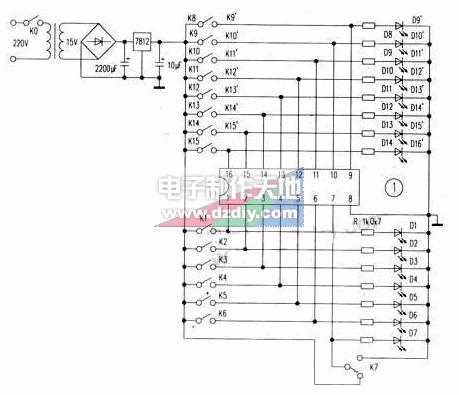

CMOS集成电路测试仪的测试原理及案例
电子技术的电控电路常采用CMOS逻辑控制系统,通过多年的维修实践,我们自行设计和安装了简易集成逻辑门电路测试仪。只要掌握了各种逻辑门电路输入和输出的逻辑关系,通过该测试仪即可很快判断集成电路的好坏。

如何自制CMOS集成电路测试
