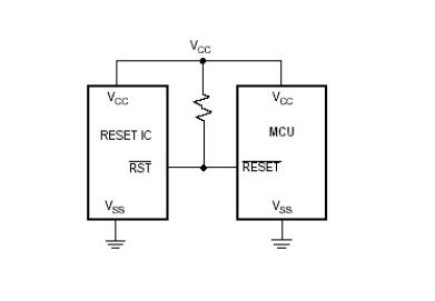

    • 需要手动复位按钮: 许多外部复位IC都提供一个手动复位输入引脚。你可以简单地接一个按钮到这个引脚和地,按下按钮就能可靠地产生一个干净的复位脉冲。虽然也可以通过RC电路和按钮连接到STM32的NRST引脚实现手动复位,但专用的复位IC通常能提供更稳定、抗抖动、保证最小脉宽的复位信号。

    • 对于电源环境复杂(如强干扰、电机驱动)、对系统可靠性和电源监控要求极高、或者需要方便可靠的手动复位按键的应用,强烈考虑添加一个便宜且简单的复位监控IC。 这是提高系统健壮性性价比很高的手段。
