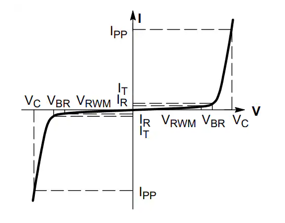

    • 专用的ESD保护器件(如TVS二极管、压敏电阻MOV、专用的ESD抑制器等) 才是专门设计用来钳位ESD高压、吸收大电流并将其安全泄放到地的元件。这些器件具有快速响应、高浪涌吸收能力的特点。

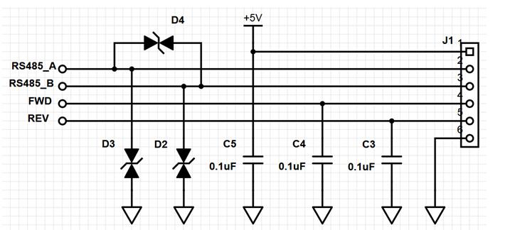

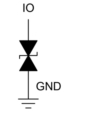

  1. 在每一个易受ESD影响的信号线和电源线上(尤其是在连接器附近),必须首先放置专用的ESD保护器件(例如TVS二极管阵列)。
  2. 为所有IC的电源引脚,遵循芯片厂商推荐或工程经验(通常结合频率考虑),在其电源-地引脚间就近放置合适的去耦电容(通常0.1uF瓷片电容搭配更大容值的电解或钽电容)。优先选用低ESL/ESR的电容(如小尺寸MLCC)。
