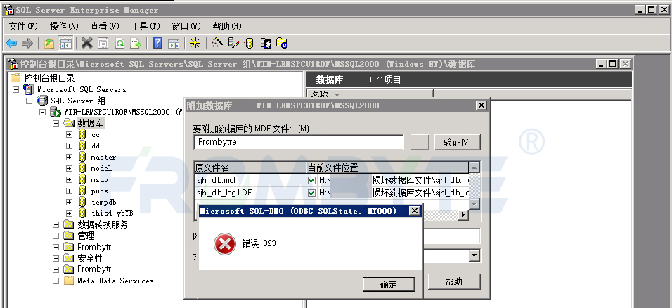

数据数据恢复—SQL Server数据库出现823错误的数据恢复案例
SQL Server数据库故障: SQL Server附加数据库出现错误823,附加数据库失败。数据库没有备份,无法通过备份恢复数据库。 SQL Server数据库出现823错误的可能原因有:数据库物理页面损坏、数据库物理页面校验值损坏导致无法识别该页面、断电或者文件系统问题导致页面丢失。
