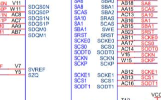

  1. STM32微控制器核心
    • 原理: 这是开发板的“大脑”。原理图中会详细画出STM32芯片本身(通常是一个QFP、LQFP、BGA等封装的IC),包括其所有引脚(电源、地、调试口、GPIO、外设接口等)。
    • 关键部分:
      • 引脚标注: 每个引脚会有标注(如 PA0, PC13, VDD, VSS, NRST, BOOT0, SWDIO, USART1_TX 等),明确其功能。
      • 内部功能块: 虽然芯片内部结构不会在原理图上画出来,但引脚标注间接表明了其内部集成的功能模块(如ADC、UART、SPI、I2C、Timer、GPIO等)。

理解原理图的关键点:
  1. 按模块阅读: 不要试图一次性理解整个图,分模块(电源、时钟、MCU核心、调试、外设接口)逐个击破。
  2. 追踪电源和地: VDD/VDDA/VCCVSS/VSSA/GND 是最重要的网络。理解每个部分从哪里取电,地回路如何。
  3. 关注信号流向: 从源头(如按钮、传感器、通信接口)追踪信号是如何流入STM32,或从STM32(如LED、显示屏、通信接口)流出的。注意信号线上的关键元件(电阻、电容、二极管、电平转换芯片)。
  4. 善用标识符: 网络标签(Net Label)是理解不同页或不同部分电路连接的关键。同一个网络标签代表电气相连。
  5. 查阅元器件数据手册: 对于不熟悉的芯片(LDO、电平转换器、PHY等),查阅其Datasheet是理解其工作原理和在电路中作用的唯一途径。
  6. 结合参考设计: 官方开发板(Nucleo, Discovery, Eval Boards)的原理图是最好的参考,很多设计可以直接借鉴。
