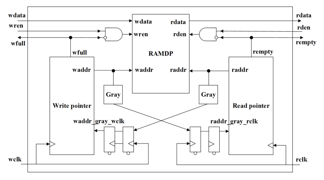

    • 异步FIFO (Asynchronous FIFO): 读写操作使用不同的、相互异步的时钟信号 (wr_clkrd_clk)。专门设计用于解决不同时钟域之间的数据传输问题(时钟同步和亚稳态处理是其核心挑战)。

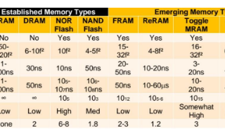

的网络开发和商业化,但首先让我们看一下当前存储器和新兴的非易失性存储器技术的特点,并了解为什么MRAM能够立足出来。 非易失性存储器技术的比较下表1比较了各种新兴的非存储器技术与已建立的存储器(SRAM,DRAM,NOR和NAND闪

FIFO相关信号及空满状态的原理说明
FIFO(First In First Out)是异步数据传输时经常使用的存储器。该存储器特点是数据先进先出(后进后出)。
2023-05-29 15:35:42
