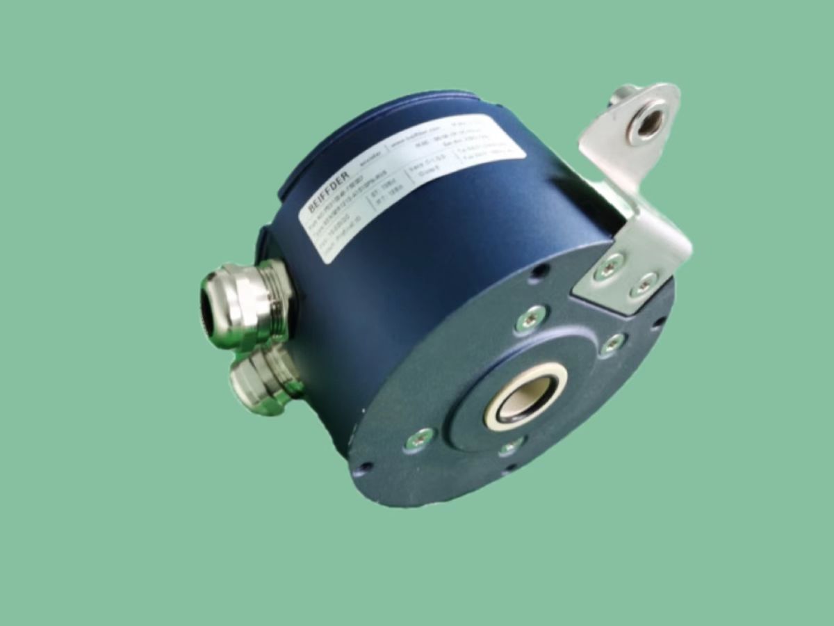

好的,编码器是将物理量(通常是位置或运动)转换为可被电子系统(如计算机、控制器)识别和处理的信号的装置。它们种类繁多,应用极其广泛。以下是主要的种类及其用途:
一、 主要分类与特点
  1. 按测量对象/运动形式分
    • 旋转编码器: 最常见类型,测量旋转运动。
      • 绝对式旋转编码器:
        • 特点: 每个旋转位置对应唯一的数字编码,即使断电后再上电也能立即读取当前位置值,无需归零操作。
        • 工作原理: 内部使用不同刻度的码盘(光学或磁性)形成唯一的二进制码(如格雷码)。
        • 用途:
          • 精确的绝对角度位置控制(如机器人关节臂、数控机床主轴定向)。
          • 伺服电机精确反馈(核心部件之一)。
          • 风力发电机组变桨控制。
          • 需要断电后记忆位置的场合(如天线指向)。
      • 增量式旋转编码器:
        • 特点: 输出与位置变化相关的脉冲信号(A、B相及可能的Z索引信号),不提供绝对位置信息。必须通过计数器累计脉冲并依靠Z相归零来建立绝对位置参考。
        • 工作原理: 通过码盘和光电/磁感器产生相位差90度的正交脉冲。旋转方向由A、B相超前/滞后关系判断。Z相每转一个脉冲作为原点标记。
        • 用途:
          • 速度测量与控制(如电机调速)。
          • 长度测量(结合滚轮或丝杠)。
          • 定位控制(配合原点检测)。
          • 通用工业自动化中的位置反馈(成本通常低于绝对式)。
          • 绘图仪、打印机、电梯平层控制等。
      • 单圈 vs. 多圈绝对编码器:
        • 单圈: 绝对位置信息仅在360度范围内有效。适用于旋转范围小于一圈的应用。
        • 多圈: 不仅能识别单圈内的绝对角度,还能通过内部齿轮/韦根器件/电池记忆等技术记录转过的圈数(例如:0-4095圈)。适用于需要记录超大角度范围(多圈旋转)且不允许丢失位置的应用(如天车、大型阀门控制)。
    • 线性编码器: 测量直线运动。
      • 特点: 类似旋转编码器,但沿直线移动。同样分为绝对式和增量式。
      • 工作原理: 通常由定尺(光栅尺或磁栅尺)和读数头(扫描头)组成。读数头沿尺移动时,检测光栅/磁栅的变化产生信号。
      • 用途:
        • 高精度数控机床(车床、铣床、加工中心)的直线轴位置反馈(保证加工精度)。
        • 精密测量仪器(三坐标测量仪)。
        • 光刻机、半导体制造设备。
        • 激光切割机、自动化装配线中的长距离精确定位。
        • 金属板材开卷线中的长度计量。
  2. 按测量原理/传感技术分
    • 光电编码器:
      • 特点: 利用光学系统和光电池检测光栅(码盘或尺子)透光/反光变化来产生信号。精度高、分辨率高、响应快。环境适应性稍差(怕油污、灰尘、强光)。
      • 应用场合: 广泛用于需要高精度、高速度的位置反馈,如数控机床、精密仪器、机器人和洁净室环境。
    • 磁电编码器:
      • 特点: 利用磁敏元件(如霍尔元件、磁阻元件)检测磁性码盘或磁栅尺的磁极变化。抗污染、油污、震动能力强,成本相对较低。高精度和高分辨率实现相对困难,易受强磁场干扰。
      • 应用场合: 适用于环境恶劣(粉尘、油污、震动大)的场景,如工程机械、汽车(如油门、节气门位置)、工业电机、泵。
    • 电磁式编码器:
      • 特点: 利用电磁感应原理(变压器原理)。结构坚固耐用,耐恶劣环境能力极强,抗电磁干扰能力优。
      • 应用场合: 极其严苛的工业环境,如冶金、重工、船舶、军工。
    • 容栅/电容式编码器:
      • 特点: 利用电容值的变化来检测位移。结构可做得紧凑,能耗低。
      • 应用场合: 消费电子产品(鼠标滚轮)、小型仪器仪表、一些特定工业应用。
    • 激光编码器:
      • 特点: 利用激光干涉原理测量位移。精度和分辨率可达最高级别(纳米级)。
      • 应用场合: 超高精度的科研设备和工业应用,如半导体光刻设备、基础物理研究。
二、 总结:主要用途一览表
| 应用领域 | 典型用途 | 常用编码器类型 | | :------------------------ | :------------------------------------ | :---------------------------------- | | 工业自动化 & 机器人 | 伺服电机位置/速度反馈、机器人关节定位、数控机床各轴位置控制、自动化设备定位/计数 | 旋转编码器(增量式、绝对式、多圈绝对式)、线性编码器 | | 运动控制 | 电机调速、电梯平层控制、传送带速度测量 | 旋转增量编码器(常用) | | 精密测量 | 三坐标测量机、激光测距仪(内部反馈)、高精度角度测量仪 | 高分辨率光电/激光编码器、线性编码器 | | 汽车电子 | 发动机曲轴/凸轮轴位置传感器、油门/踏板位置、电子节气门、EPS转向位置 | 磁电编码器、霍尔效应编码器 | | 消费电子 | 电脑鼠标滚轮、打印机进纸/打印头定位、游戏手柄旋钮 | 旋转编码器(光电/磁电/电容)、增量式为主 | | 能源 & 电力 | 风力发电机变桨系统、阀门开度控制、太阳能追踪系统 | 多圈绝对旋转编码器 | | 医疗设备 | 医疗床升降/角度调节、CT/MRI设备滑环位置、注射泵 | 光电/磁电旋转编码器 | | 包装 & 印刷 | 色标定位、卷材(纸张/薄膜)长度计量、套准控制 | 旋转增量编码器、线性编码器 | | 航空航天 | 飞行操纵面(舵面)位置反馈、天线指向控制 | 高可靠性绝对式(光电/电磁)、多圈绝对式 | | 工程机械 & 重型设备 | 起重机吊臂角度/伸缩位置、挖掘机动臂位置、摊铺机厚度控制 | 旋转绝对编码器(多圈)、磁电/电磁线性编码器 |
关键用途概括
  1. 位置反馈/定位: 这是编码器最核心的用途。在闭环控制系统中提供精确的实际位置信息,用于比较设定位置并进行调整(如机器人、机床、电梯)。
  2. 速度测量/控制: 通过计算脉冲频率或测量脉冲时间间隔,提供转速或线速度信息(如电机调速、传送带速度监控)。
  3. 方向检测: 正交脉冲允许系统判断运动方向(正转/反转、前进/后退)。
  4. 长度/角度计量: 配合滚轮或丝杠(旋转编码器)或直接使用线性编码器,可将旋转/直线位移转换为长度或角度值(如卷材长度测量、旋转角度精密测量)。
  5. 同步控制: 多个轴或多个运动单元需要协调一致运动时(如多轴机器人、印刷机多个滚筒),编码器提供各单元的位置信息以实现同步。
  6. 原点/参考点定位: 增量编码器的Z相脉冲或绝对编码器的原点信号用于确定系统参考零点。
  7. 安全功能: 提供重要的安全位置反馈(如电梯平层、安全门开关到位检测)。
总而言之,编码器是现代自动化、数字化、智能化设备和系统中不可或缺的“感官”元件,为精确感知和控制运动提供了坚实的基础。选择何种编码器需综合考虑测量对象(旋转/直线)、精度、分辨率、环境条件、可靠性、成本和通信接口要求等因素。
