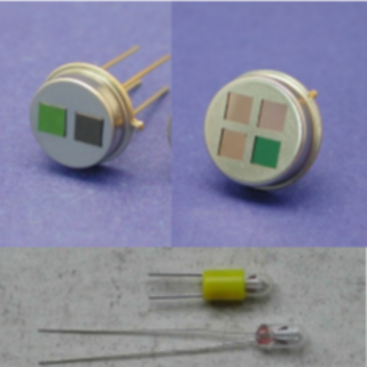

  4. 红外气体传感器 (非分散红外 - NDIR / 可调谐二极管激光光谱 - TDLAS)
    • 原理: 利用不同气体分子对特定波长红外光的吸收特性不同。测量通过气体后的红外光强度衰减来推算气体浓度。
    • 特点:
      • 选择性非常高(基于特定吸收峰)。
      • 精度高,稳定性好,寿命长(无消耗部件)。
      • 不受氧气浓度影响。
      • 可检测多种气体(CO2, CH4, CO, N2O, SF6, 制冷剂等)。
      • 成本相对较高(尤其高精度型)。
      • 体积相对较大(小型化是趋势)。
      • 可能受水汽、灰尘干扰(需处理)。
    • 主要应用: CO2监测(楼宇控制、农业大棚、呼吸机)、温室气体监测、工业过程气体分析、天然气泄漏检测、汽车尾气分析、冷媒泄漏检测。
