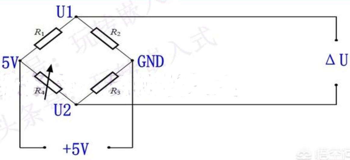

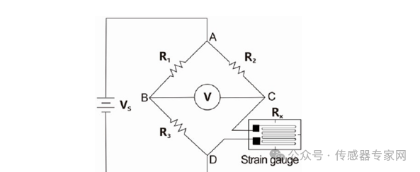

  4. 转换电路: 单个应变片的电阻变化量 ΔR 相对其原始电阻 R 来说非常微小(应变通常很小,ε 常在 1×10⁻⁶ 到 1×10⁻³ 范围内)。为了测量这个微小的变化,通常将一个或多个应变片接入惠斯通电桥电路。电桥能将电阻变化高效地转换为不平衡输出电压的变化 (ΔUout),这个电压变化与应变(从而与引起应变的外力、压力、扭矩等)成比例关系。

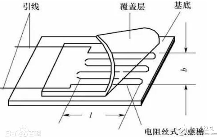

  1. 敏感元件 - 应变片:
    • 敏感栅: 这是核心部分,通常用高电阻率、高应变灵敏度的材料(如康铜、卡玛合金、镍铬合金箔,或硅、锗等半导体)制作成栅格状(如回线形、丝绕形、箔式)或单根细丝状。其电阻值随应变而变化。箔式应变片是目前应用最广泛的形式。
    • 基底: 通常是一层很薄的绝缘薄膜(如聚酰亚胺、环氧树脂)。敏感栅被粘贴或沉积在基底上。基底起到固定、支撑敏感栅和绝缘的作用,并帮助将试件的应变传递给敏感栅。
    • 覆盖层: 另一层绝缘薄膜覆盖在敏感栅上,保护敏感栅免受机械损伤、防潮、绝缘。
    • 引线: 用来将应变片的电阻引出到测量电路的金属线。
    • 粘结剂: 用于将应变片牢固地粘贴(常使用环氧树脂等专用胶)到被测试件或传感器的弹性元件表面,确保应变能有效传递。

  3. 测量电路(通常是惠斯通电桥):
    • 目的是将微小的电阻变化(ΔR)放大并转换成电压变化(ΔU)。
    • 基本形式:
      • 单臂工作(1个应变片作为工作片): 电路简单,但有明显的非线性误差和温度漂移。
      • 半桥工作(2个应变片作为工作片,通常一个受拉一个受压): 灵敏度提高一倍(差动工作),可自动补偿温度影响,也能提高线性度。
      • 全桥工作(4个应变片作为工作片): 灵敏度最高(通常为单臂的4倍),温度补偿效果最好,线性度最优,是最常用的形式(如压力传感器、称重传感器)。
    • 电桥平衡: 未受力时,精心布置的应变片(或补偿片)使电桥输出电压为零或一个很小的初始值。
    • 电桥输出: 受力后,应变片电阻变化破坏电桥平衡,产生与外力成正比的输出电压。
