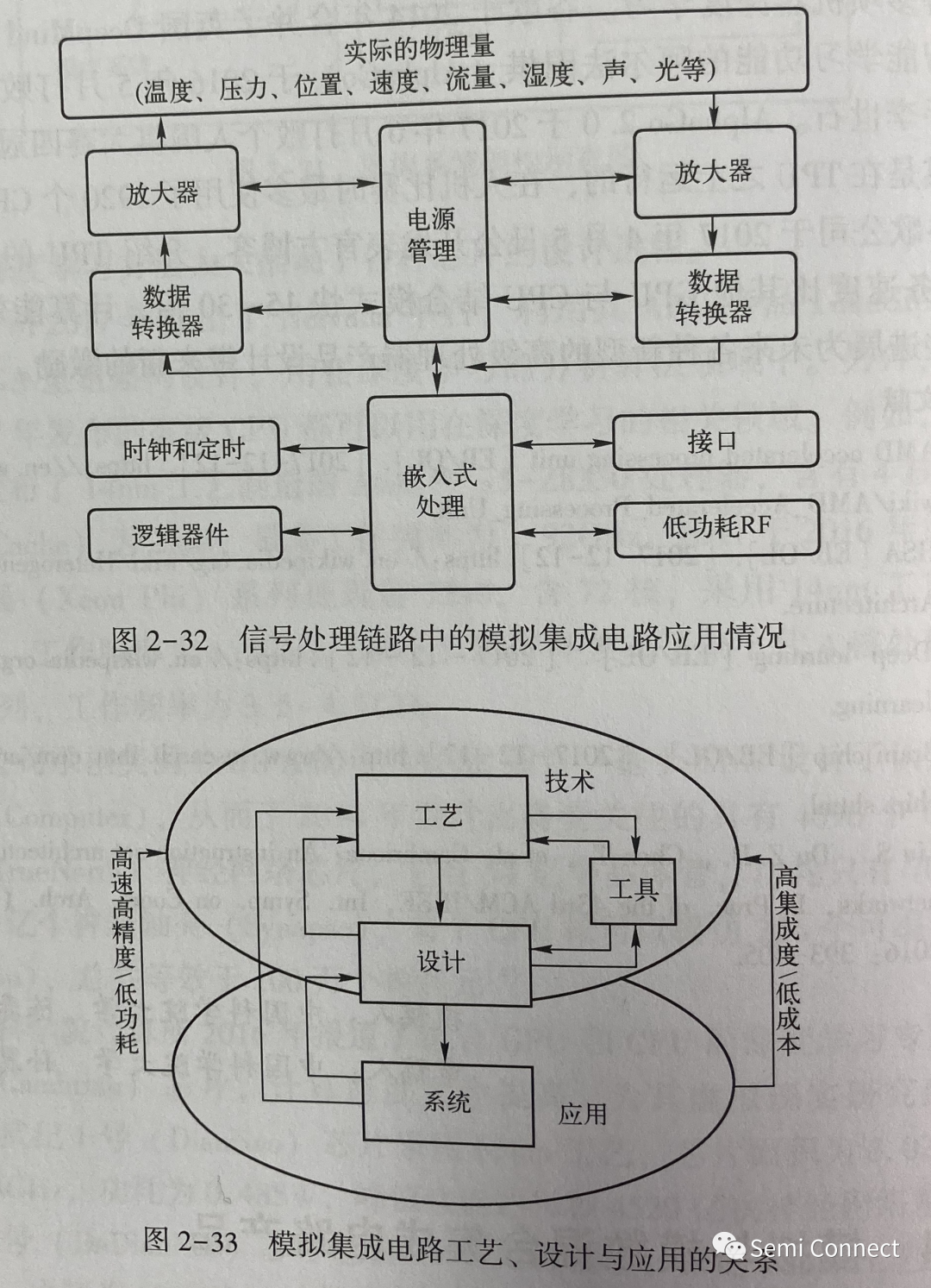

简单认识模拟集成电路
的电子器件集成在单个半导体芯片上的集成电路,以下将模拟集成电路和数模混合集成电路统称模拟集成电路。在电子系统中,模拟集成电路主要用于信号生成、信号转换、信号处理和系统供电,主要功能包括模拟信号的采集、放大、传输、驱动以及电源管理等。信号处理链路中的模
2023-12-08 10:29:00
