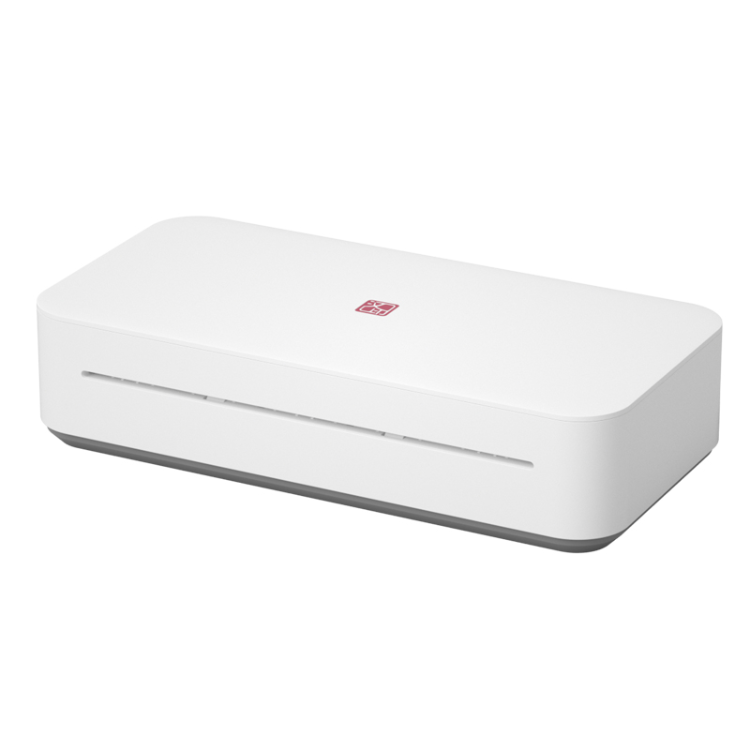

华为推出便携照片打印机采用了Zink无打印技术可实现一键打印
华为便携照片打印机的机身尺寸十分小巧,该产品内置500mAh电池,一次充电可以打印23张照片。基于Zink无打印技术,使用华为便携照片打印机时仅需1分钟即可打印整张照片。配合华为手机的Huawei Share功能,还可实现一键打印,体验更加出众。
