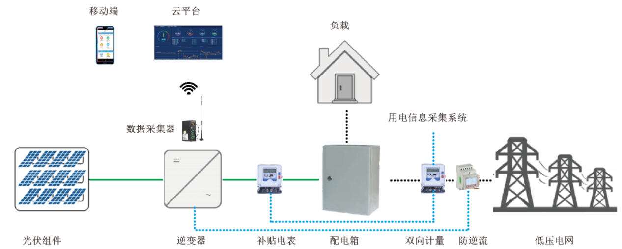

简单来说,典型系统结构如下:
  • 并网系统(基本型): 光伏组件 → (直流汇流箱) → 并网逆变器 → (交流配电箱) → 用户负载电箱 & 电网并网点 ↑ ↑ 监测系统 防雷接地
  • 离网系统: 光伏组件 → (直流汇流箱) → 充放电控制器(MPPT/PWM) → 蓄电池组 ↑ ↓ 离网逆变器 → 交流配电箱 → 负载
  • 带储能的并离网混合系统: 光伏组件 → (直流汇流箱) → 混合逆变器(内置MPPT控制器和双向DC/AC转换器) → (交流配电箱) → 用户负载电箱 & 电网并网点 ↑ 蓄电池组
具体系统的配置会根据安装地点、用电需求(自用为主还是全额上网)、预算、是否需要备用电源等因素而有很大差异。
