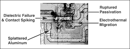

尽管ESD发生时转移的静电总量通常很小(纳库伦级别),然而放电的能量积累在硅片上很小的一个区域内。

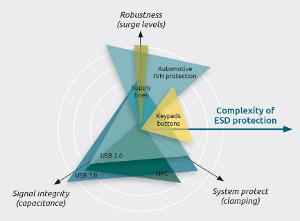

二、ESD保护设计的关键考虑因素
  1. 防护策略与等级:
    • 明确预期的最恶劣的ESD威胁程度(电压、模型)。
    • 确定系统哪个部分需要防护(所有外部接口?特定敏感模块?)。
    • 确定安全失效模式(系统应能承受而不损毁?允许短暂重启?)。

  5. 信号类型与速率:
    • 高速信号: 寄生电容是首要考虑,选择低电容器件,阻抗匹配。差分信号可能需要专用对称、低电容保护器件。
    • 模拟信号: 对非线性失真敏感,可能要求更低漏电流和更精确的钳位特性。电容也可能影响滤波电路性能。
    • 数字信号: 对电容、漏电流的要求通常比模拟和高速信号宽松,但高速数字接口例外。
    • 电源线: 重点考虑高浪涌吸收能力和较低的钳位电压。
  6. 应用场景与环境:
    • 消费电子 vs 工业/汽车/医疗: 后者通常要求更高的鲁棒性和更严苛的测试标准(如ISO 10605)。
    • 使用环境: 是否频繁插拔?是否在干燥、易产生静电的环境?
    • 接口类型: USB,HDMI,以太网,RS-232,按键,显示屏接口等各有特点。
