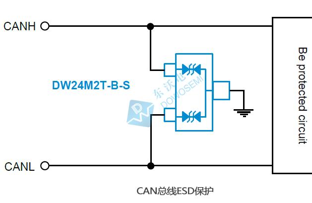

  1. 位置与走线优化
    • 黄金法则:保护器件必须靠近接口连接器(≤5mm),优先于滤波器/电阻。
    • 地平面设计:避免跨分割布线,ESD电流路径需短且宽(≥20mil)。
    • 反面:错误布局导致保护失效案例:TVS距离USB端口10mm,ESD测试损坏PHY芯片。

USB 3.2/Type-C 超低电容TVS阵列 Cj < 0.3pF, VCL < 10V
以太网RJ45 专用TVS阵列 (如SRDA05) 集成8路保护,Cj < 3pF
