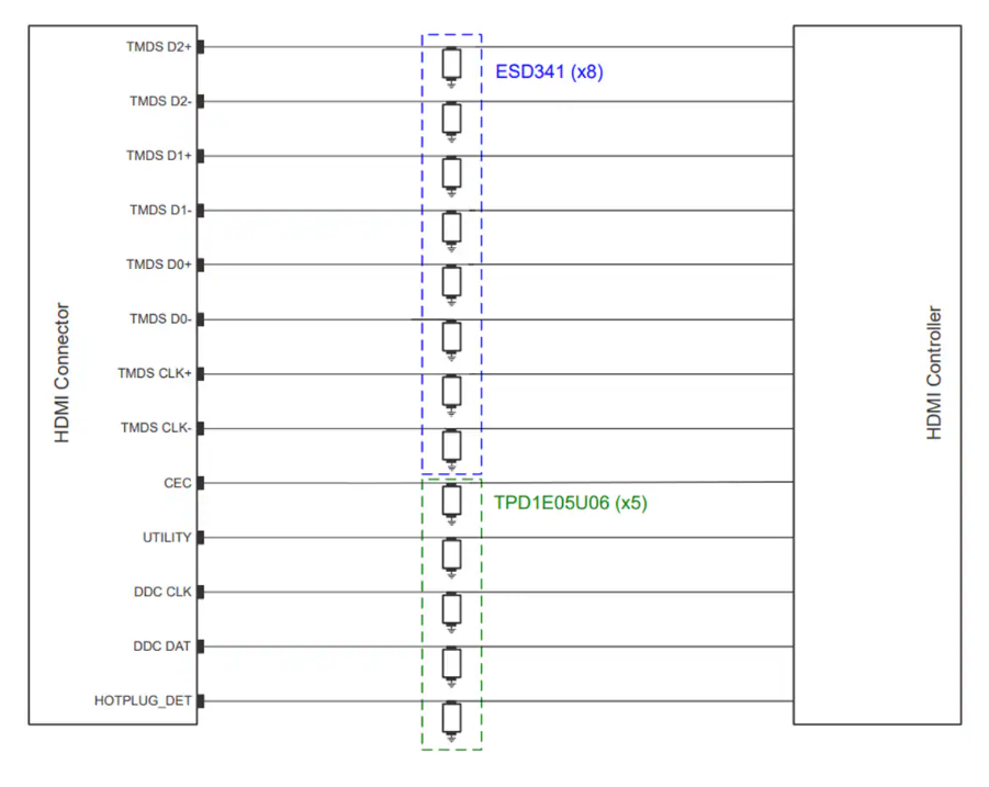

ESD341 TVS ESD保护二极管技术解析与应用指南
Texas Instruments ESD341 TVS ESD保护二极管是用于HDMI 1.4电路保护的TVS ESD保护二极管。ESD341的额定ESD冲击消散值为IEC61000-4-2
2025-09-11 14:42:54

HDMI接口的ESD保护方案
较低电位上,较低电位指的是ESD保护芯片的钳位电压VC(Clamping Voltage),它将由不同的ESD保护芯片型号而限定其不同。
2024-12-29 13:56:10
