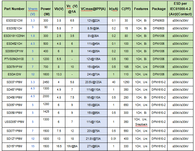

二、核心性能参数
选择ESD保护器件时需关注:
  1. 工作电压(Working Voltage): 正常工作时的最大直流或交流电压。器件需在此电压下呈高阻态。
  2. 击穿电压(Breakdown Voltage): TVS/MLV等开始导通的门槛电压。
  3. 钳位电压(Clamping Voltage, Vclamp): 最关键参数。器件在承受规定峰值电流(如Ipp=8A或IEC 61000-4-2 Level 4的8kV接触放电)时,加在被保护元件两端的最大电压。Vclamp必须远低于被保护元件的最大耐受电压。
  4. 峰值脉冲电流(Peak Pulse Current, Ipp): 器件能承受且不损坏的最大瞬时电流值(根据IEC 61000-4-2标准)。
  5. 响应时间(Response Time): 器件从检测到ESD事件到开始有效钳位所需时间。越短越好(TVS<聚合物<MLV<<GDT)。
  6. 寄生电容(Capacitance, Cj): 对信号完整性影响巨大,高速接口必须选用低Cj器件(TVS低Cj系列、聚合物ESD抑制器)。
  7. 极性(Polarity): TVS有单向(用于直流或单极性信号)、双向(用于交流或差分信号)。

四、选型要点
  1. 明确被保护信号属性:
    • 信号类型(直流/单极性/交流/差分)?
    • 正常工作电压范围?
    • 信号速率(决定最大允许Cj)?(e.g., USB 2.0可容忍数pF,USB 3.0需要<0.5pF)
  2. 确定ESD威胁等级:
    • 遵循哪个测试标准(如IEC 61000-4-2 Level 4通常要求承受±8kV Contact/±15kV Air)?
  3. 了解被保护元件的耐受极限:
    • 最大耐受电压(最大钳位电压Vclamp必须小于此值并留足够余量)
  4. 选择拓扑结构:
    • 单线保护?
    • 差分对保护?
    • 需要通道间低串扰的阵列保护?
  5. 空间与成本限制:
    • 小尺寸(0402,0201)?
    • 成本敏感(MLV通常比TVS便宜)?
  6. 考虑后续可靠性要求:
    • 汽车级?
    • 可自恢复(聚合物)?损坏后必须更换(TVS/MLV)?
总结: 选择合适的ESD保护器件是电路可靠性设计的关键环节。工程师需根据信号速度(寄生电容)、防护等级(Ipp, Vclamp)、应用环境(消费/汽车/工业)、成本与尺寸等因素进行综合权衡。对于高速接口,低电容TVS和聚合物ESD抑制器是首选;电源和中低速信号可考虑MLV;大能量场合需GDT做一级保护配合二级TVS/MLV。务必关注最关键的钳位电压(Vclamp)寄生电容(Cj)参数。
