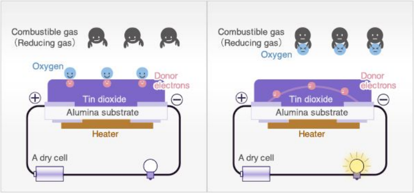

  1. 半导体式:
    • 核心是金属氧化物半导体材料(如SnO₂、ZnO等)。
    • 当敏感材料暴露在空气中(尤其是还原性气体或氧化性气体)时,气体会吸附在材料表面并与其发生反应。
    • 这种反应改变了材料内部的载流子浓度(电子或空穴),从而导致其电阻率发生显著变化
    • 通过测量电阻值的变化,即可推算出气体的浓度。
    • 常见应用: 家用可燃气体报警器(甲烷、液化石油气),酒精检测仪等。

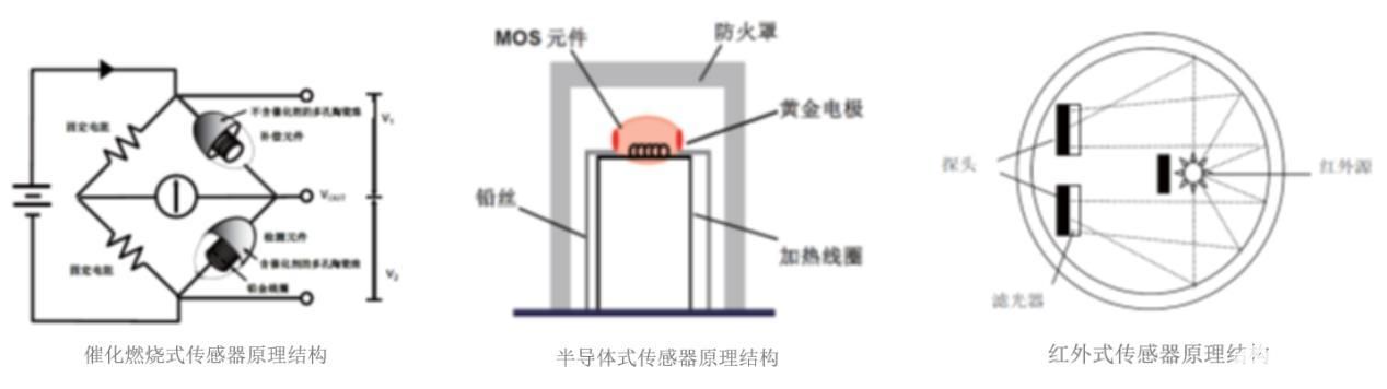

  3. 催化燃烧式:
    • 核心是一个惠斯通电桥,电桥的两个臂由催化燃烧式元件(检测元件)和补偿元件组成。检测元件表面涂有催化剂(如铂Pt)。
    • 当可燃气体(如甲烷、氢气、丙烷等)接触到高温并被催化的检测元件时,会无焰燃烧(催化燃烧)。
    • 燃烧产生的热量使检测元件的温度升高,其电阻随之增大。
    • 补偿元件仅接触空气,用作参考。电桥因电阻变化而失去平衡,产生不平衡电压信号,该信号与可燃气体的浓度成正比。
    • 常见应用: 工业及矿山中的可燃气体泄漏报警。

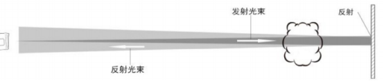

  4. 红外式:
    • 基于气体分子对特定波长红外光的选择性吸收特性。
    • 传感器发射一束宽谱或特定波长的红外光穿过被测气体。
    • 目标气体分子会吸收其特定特征波长的红外光能量。
    • 通过测量被吸收后的红外光强度衰减程度(对比参考光束或使用滤光片/探测器选择目标波长),即可确定气体的浓度。
    • 常见应用: 精确测量CO₂, CH₄, 制冷剂等。常用于环境监测、暖通空调控制(CO₂)、工业过程控制、气体分析仪。

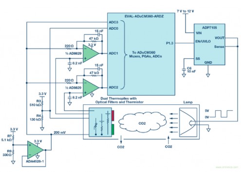

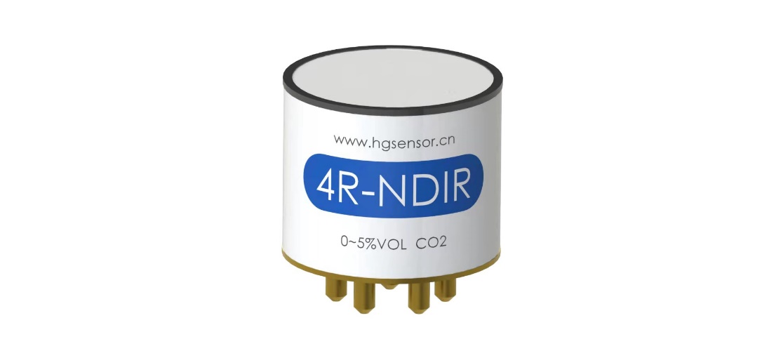

德国海曼NDIR气体传感器工作原理及型号推荐
下面介绍德国海曼NDIR气体传感器工作原理及型号推荐,海曼热电堆(结合红外光源)可用于测量某些气体气体浓度。使用此 NDIR 原理测量的最常见气体是二氧化碳 (CO2)、甲烷 (CH4) 和碳氢化合物 (HC)。还可以检测一氧化碳 (CO) 和氮氧化物 (NO) 等气体

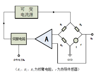

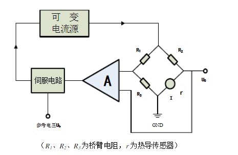

热导式气体传感器工作原理
导热气敏材料根据不同可燃性气体与空气导热系数的差异来测量气体浓度。通常导热系数的差异通过电路转化为电阻的变化,传统的检测方法是将待测气体送入气室,气室的中心是热敏元件,如热敏电阻、铂丝或钨丝,加热到一定温度。
2020-10-20 10:46:04
热导式气体传感器工作原理
2020-11-19 11:02:15

热导式气体传感器工作原理及分辨率精度介绍
热导式气体传感器是对甲烷、氦气和氢气等气体进行定量的装置,其体积百分比在0到100%之间,热导率与空气等参考气体相对应,热导率的差异可以根据气体的温度而变化。
2020-12-25 23:03:55
