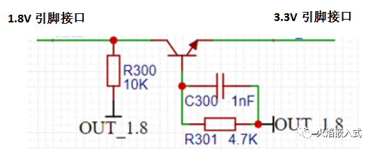

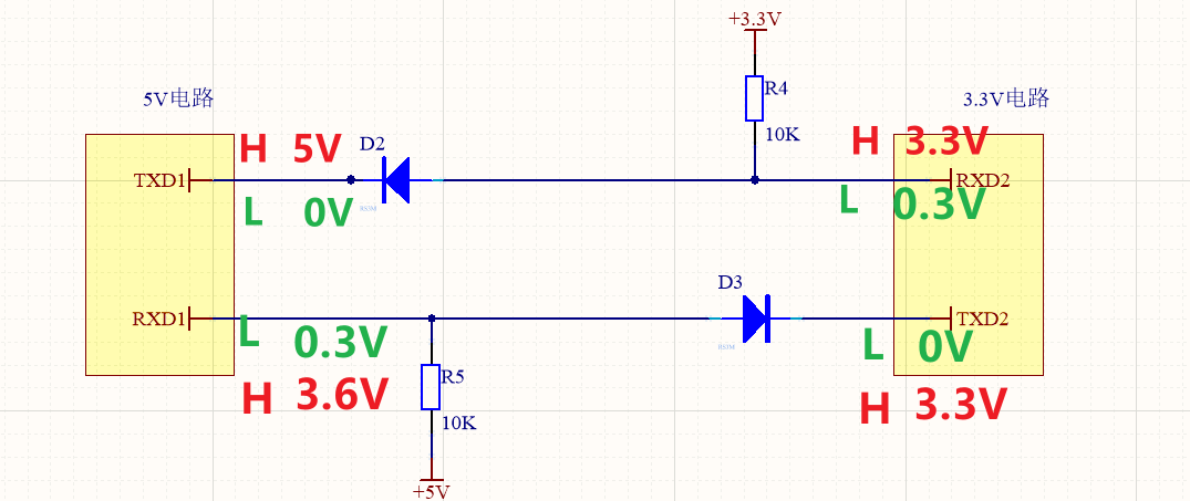

2. 二极管钳位
  • 原理:利用二极管(如肖特基二极管)钳位高压,防止过压。
    • 例如:3.3V设备接收5V信号时,二极管将高电平钳位至3.3V + ( V_f )(正向压降)。
  • 特点:简单,但需配合其他电路使用。

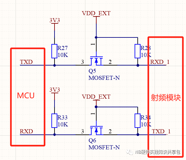

3. MOSFET双向转换电路
  • 典型电路:使用N沟道MOSFET(如BSS138)和上拉电阻。
    • 连接方式
    • 栅极接低压侧电源(如3.3V)。
    • 源极接低压侧信号线,漏极接高压侧信号线。
    • 两侧信号线通过上拉电阻接各自电源(如3.3V和5V)。
    • 工作原理
    • 任一侧拉低信号线时,MOSFET导通,另一侧也被拉低。
    • 信号线释放时,由上拉电阻拉高至各自电源电压。
  • 特点
    • 支持双向通信(如I2C)。
    • 需选择低阈值电压MOSFET(确保3.3V下导通)。
    • 两侧上拉电阻常用4.7kΩ~10kΩ。

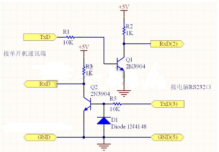

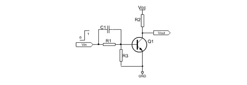

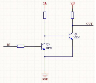

5. 晶体管电路(如三极管)
  • 原理:利用NPN/PNP三极管的开关特性。
    • 例如:5V→3.3V时,三极管基极接5V信号,发射极输出3.3V高电平。
  • 特点:适合单向转换,需搭配电阻配置。

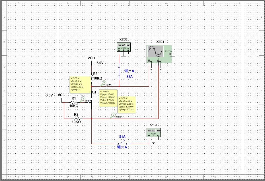

使用multisim软件的电平转换电路仿真设计
电平转换在串口通讯中非常常用,电路设计很多时候就像在搭积木,这个电路模块,加上那个电路模块,拼拼凑凑连起来就是一个电子产品了。而各电路模块间经常会出现电压域不一致的情况,所以模块间的通讯就要使用电平

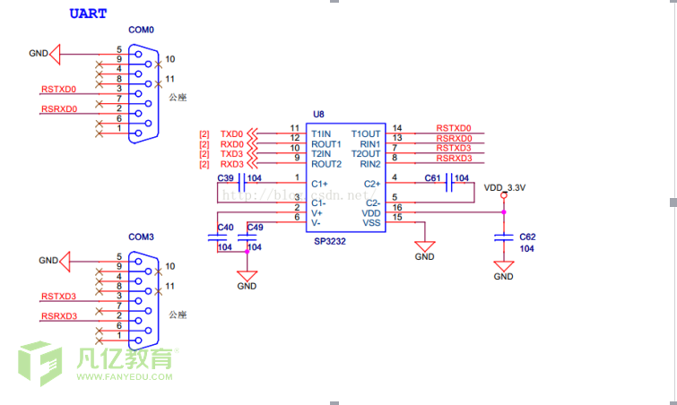

串口通信使用的电平转换电路介绍
IC集成度的不断提高,导致IC需要的供电电压逐步降低,功耗越来越低。对于某些场合应用,两颗IC电平要求不同的情况下,电平转换就配上了用场。电平转换方案多种多样:集成芯片,三极管电路,MOS管电路
