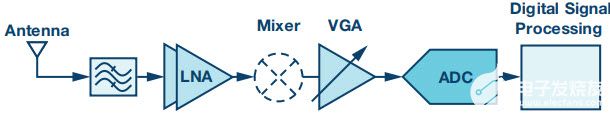

典型接收器组件包括混频器、低噪声放大器(LNA)和模数转换器(ADC)等,这些器件随着时间推移而不断改善。

如何简化2G5G基站接收器的设计
2G5G基站接收器设计太复杂?ADRV9009/ADRV9008 可以帮助其简化

2G5G基站接收器设计怎么简化?
基站接收器设计是一项艰巨的任务。典型接收器组件包括混频、低噪声放大器 (LNA) 和模数转换 (ADC) 等,这些器件随着 时间推移而不断改善。但是,架构的改变却不大。
