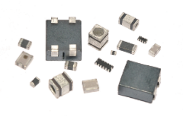

    • 在信号线入口加RC滤波、磁珠或共模扼流圈。
    • 电源入口增加π型滤波电路(如X/Y电容+电感)。
