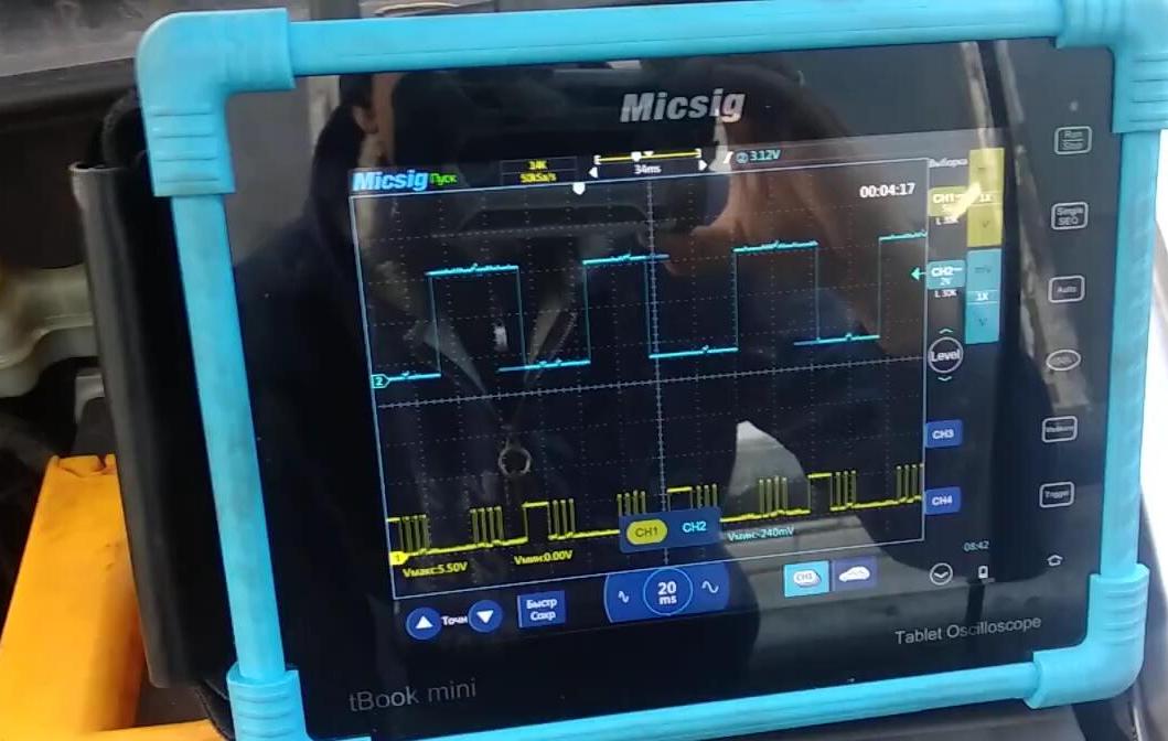

汽车示波器测量凸轮轴位置传感器信号及波形分析
,从而确定第1缸活塞的压缩上止点位置。在启动时,发动机ECU根据凸轮轴位置传感器曲轴位置传感器提供的信号,识别出各个气缸活塞的位置和冲程,控制燃油喷射顺序和点火顺序,进行准确的喷油和点火控制。凸轮轴位置

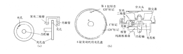

于发动机起动时识别出*次点火时刻。因为凸轮轴位置传感器能够识别哪一个气缸活塞即将到达上止点,所以称为气缸识别位置传感器位置传感器结构特点:生产的光电式曲轴凸轮轴位置传感器是由分电器改进而成的,主要

汽修示波器曲轴凸轮轴位置传感器组合测试
曲轴位置传感器的输出信号,传进给发动机控制单元ECU,再由发动机控制单元进行计算,可以准确判断曲轴所处的位置。具体来说,ECU可以将曲轴位置传感器的信号区分为:1°信号、上止点信号和判缸信号。发动机
2021-12-13 11:45:09

曲轴转角传感器的结构和工作特性介绍
,也是供测量发动机转速的信号源。就其安装部位有在曲轴前端、凸轮轴前端、飞轮上和分电器内的。曲轴位置传感器可分为磁电式、光电式和霍尔式3大类,车辆不同,所采用的结构型式不完全一样。本文将介绍三大曲轴转角传
