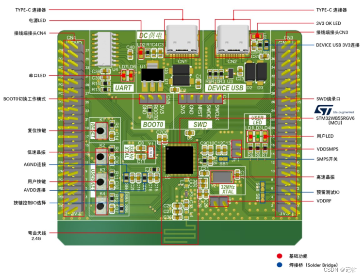

STM32WB55开发(3)----断开蓝牙连接
和有效地管理蓝牙连接是非常关键的,尤其是当设备需要断开或重新建立连接时。 本文将针对STM32WB平台,提供如何利用其HAL库和Bluetooth stack来断开蓝牙连接方法。我们将首先

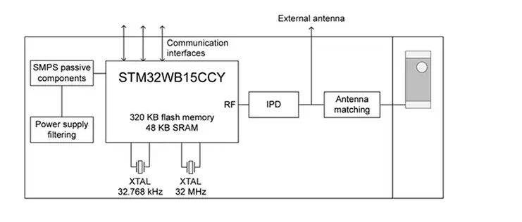

STM32WB1MMC蓝牙低功耗模块技术解析与应用设计
STMicroelectronics STM32WB1MMC蓝牙® 低功耗模块是一款超低功耗、小尺寸、经过认证的2.4 GHz无线模块。它支持低功耗蓝牙5.3。它基于STM32WB15CCY无线
