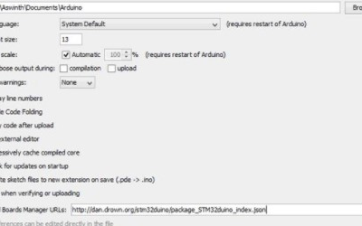

如何在Arduino IDE中开发STM32
一、引言Arduino自从面世以来,因为编程简单,并且周边配件也很丰富,迅速在电子爱好者的圈子中流行起来。但是Arduino有一个比较严重的问题,就是性价比不高。性能和资源有限,但是价格却比较高。而

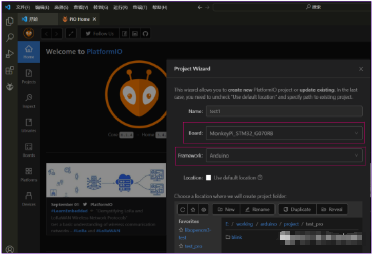

使用platformio平台和Arduino框架开发STM32G0
使用platformio平台和Arduino框架开发STM32G0,开发环境使用VSCode+PlatformIO插件;
