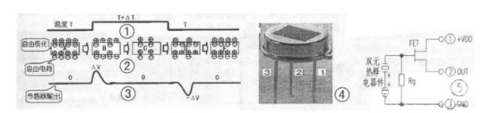

不同,两片热释电元件接收到的热量不同,热释电能量也不同,不能完全抵消,经处理电路处理后输出控制信号。 热释电效应同压电效应类似,是指由于温度的变化而引起晶体表面电荷的现象。热释电红外传感器由陶瓷氧化物或压电

下图是一款热释电红外传感器模块,工作时,若有人靠近自动门,热释电红外传感器便会接收到人体发出的9~10μm的红外线信号,并输出相应的电信号送至模块上的放大电路处理,该信号经放大、整形等处理后驱动电机及机械装置使门自动打开。

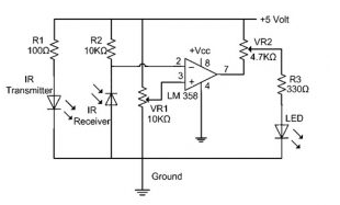

红外传感器电路图 红外传感器工作原理和应用
红外传感器,又称为红外探测红外转换器(infrared transducer),是一种能够感应红外线并将其转换为电信号输出的传感器红外线,即红外光,是电磁波谱中波长介于可见光和微波之间的部分
