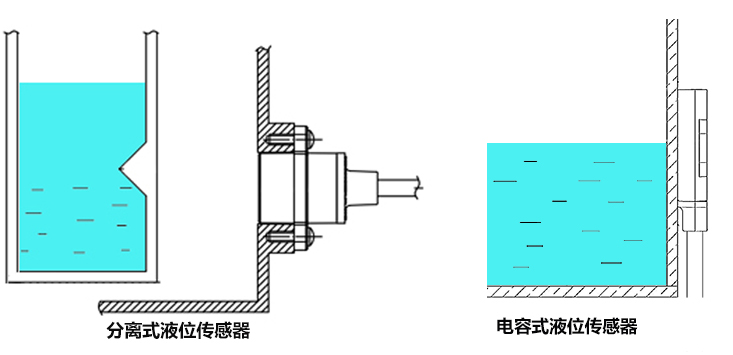

3. 电容式水位传感器
  • 原理:利用液体与空气介电常数的差异。传感器包含两个电极,当液位变化时,电极间介电介质(空气/液体)改变,导致电容值变化,进而转换为液位信号。
  • 应用:腐蚀性液体、粘稠液体(如油类)的测量,但对介质特性敏感。
