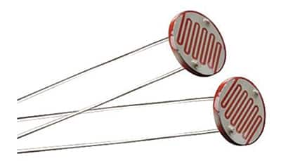

  • 光敏电阻(LDR):成本低,适合简单光照检测(如自动开关灯),但响应慢、精度低。
