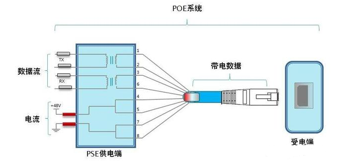

一、PoE与非PoE设备的兼容性
1. PoE交换机与非PoE设备
  • 兼容性:标准PoE(IEEE 802.3af/at/bt)交换机具有检测机制,在供电前会与设备协商。非PoE设备不会被强制供电,因此通常不会损坏设备。
  • 例外情况:非标PoE(如某些监控摄像头私有协议)可能直接供电,可能导致非PoE设备损坏。需特别注意设备标注的供电类型。
2. 非PoE交换机与PoE设备
  • 供电问题:非PoE交换机无法提供电力,需通过以下方式解决:
    • 使用PoE注入器(Midspan)为网线注入电力。
    • 为PoE设备单独供电(如外接电源适配器)。
3. 不同PoE标准的兼容性
  • 向下兼容:802.3bt(90W)交换机兼容802.3at(30W)和af(15.4W)设备。
  • 向上限制:低功率交换机(如af)无法支持高功率设备(如需要30W的AP),可能导致供电不足。
4. 跨品牌兼容性问题
  • 部分品牌私有协议(如某些IP电话的增强功能)可能导致兼容性问题,需查阅官方文档或实测验证。
二、PoE设备故障排查方法
1. 基本检查
  • 物理连接:确认网线无损坏、水晶头接触良好(8芯全通,尤其4/5、7/8线序)。
  • 设备标注:检查设备是否明确支持PoE(标注“IEEE 802.3af/at/bt”为合规)。
2. 供电检测
  • 功率匹配:确认交换机单端口最大功率是否满足设备需求(如摄像头需12W,交换机端口需≥15.4W)。
  • 电压测量:使用万用表测量网线4/5(+)、7/8(-)针脚电压,标准PoE为44-57V DC。
3. 交换机配置
  • 端口状态:登录交换机管理界面,确认PoE功能已启用(部分型号默认关闭)。
  • 优先级设置:高优先级设备可能抢占低优先级端口的供电资源。
4. 非标PoE风险处理
  • 识别非标设备:若设备标注为“Passive PoE”或未注明IEEE标准,需使用兼容电源或隔离器。
5. 高级排查
  • 替代测试:用已知正常的PoE设备替换故障设备,验证是否为供电问题。
  • 协议分析:通过抓包工具(如Wireshark)检查LLDP协议协商过程是否正常。
6. 环境因素
  • 传输距离:超100米可能导致供电不稳定,需使用PoE中继器。
  • 温度影响:高温环境可能触发交换机过载保护,暂停供电。
三、注意事项
  • 混合组网:避免标准与非标PoE设备混用,可能引发短路。
  • 接地保护:确保交换机和受电设备接地,防止静电损坏。
  • 文档查阅:保留设备供电参数文档,便于快速排查(如某AP峰值功率可能达25W,需at以上标准)。
通过以上步骤,可系统性解决90%以上的PoE兼容性及故障问题。如仍无法解决,建议通过专业PoE测试仪(如Fluke MicroScanner)进行深度诊断。
