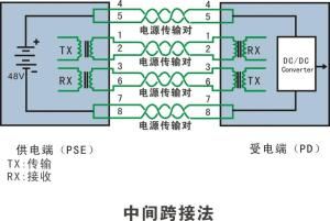

什么是PoE/PoE+?
具有过载和短路保护功能,当检测到短路时会立即关闭电源,而不会对 PoE 系统造成任何损坏。端跨或PoE 网络的选择端跨实施成本较高,并且仅支持 IEEE 标准定义的 PD,但是选择此技术有一些
一只耳朵怪 2020-12-14 16:17:25
