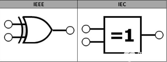

异或门(XOR Gate)的工作原理
异或门是数字电路中实现逻辑异或运算的物理器件,其符号通常为:
XOR门符号 或带有“XOR”标签的图形。

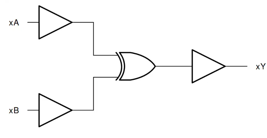

Texas Instruments SN74HC86四通道双输入异或门数据手册
Texas Instruments SN74HC86四通道双输入异或门包含四个独立的双输入异或门。每个逻辑门以正逻辑执行布尔函数Y=A ⊕ B。该器件具有缓冲输入,具有2V至6V的宽工作电压范围
