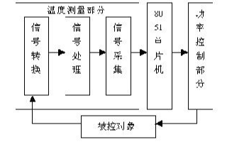

设计基于PWM的温度控制系统可分为硬件设计、控制算法和软件实现三个部分。以下是详细方案:
一、系统组成
核心部件:
- 温度传感器:DS18B20(数字信号,±0.5℃精度)或NTC热敏电阻(需ADC转换)。
- 控制器:STM32/Arduino等嵌入式MCU,负责数据处理及PWM输出。
- 执行单元:MOSFET(如IRF540N)或固态继电器(SSR),驱动加热元件(如电阻丝、PTC)。
- 人机交互:OLED/LCD显示当前温度及设定值,按键/编码器用于设定目标温度。
辅助电路:
- 信号调理:热敏电阻需配合分压电路和低通滤波。
- 驱动保护:MOSFET栅极加下拉电阻,续流二极管保护感性负载。
- 电源隔离:采用光耦或DC-DC模块隔离MCU与功率电路。
二、控制算法
PID控制:
- 公式:( u(t) = K_p e(t) + K_i \int e(t)dt + K_d \frac{de(t)}{dt} )
- 参数整定:通过试凑法或Ziegler-Nichols法调整( K_p, K_i, K_d ),例如初始值:( K_p=20, K_i=0.1, K_d=5 )。
- 抗饱和处理:限制积分项累计范围,避免超调。
PWM输出:
- 频率选择:加热负载惯性大,可选1-100Hz(如10Hz,周期100ms)。
- 占空比计算:PID输出映射到0-100%占空比,公式:( Duty = \frac{u(t)}{u_{max}} \times 100\% )。
三、软件流程
初始化:
- 配置ADC/PWM模块(如STM32的TIM定时器输出PWM)。
- 设置传感器通信协议(单总线/SPI/I2C)。
主循环:
while(1) { read_temperature(); // 读取温度(需去噪滤波) compute_pid(); // 计算PID输出 adjust_pwm_duty(); // 更新PWM占空比 display_status(); // 刷新显示 check_safety(); // 过温保护 } -
中断服务:
- 定时中断:固定周期(如1秒)触发PID计算,确保控制时序稳定。
四、调试优化
静态测试:
- 断开控制回路,手动设定PWM占空比,验证加热/散热响应速度。
动态调试:
- 使用阶跃响应观察超调量,调整PID参数:先调( K_p )至临界振荡,再引入( K_i )消除稳态误差,最后( K_d )抑制震荡。
抗干扰措施:
- 传感器数据采用滑动平均滤波。
- PWM驱动信号与MCU电源隔离,避免地线噪声。
五、扩展功能
- 通信接口:通过UART/蓝牙发送温度数据到上位机,实现远程监控。
- 多区控制:多个传感器+PWM通道,支持复杂温场调控。
- 自适应控制:根据环境变化自动调整PID参数(需更复杂算法)。
示例电路图:
| 温度传感器 |---信号--->| 微控制器 |--PWM-->| MOSFET驱动 |
| (DS18B20) | | (STM32) | | 加热元件 |
| 显示/按键模块 |
通过上述设计,可实现高精度、低功耗的温度控制,适用于恒温箱、3D打印加热床等场景。
