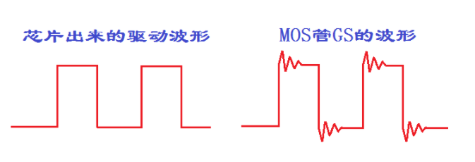

      • 栅极驱动是否稳定,避免寄生振荡。

    • 驱动波形:示波器观察栅极电压波形,确认上升/下降时间正常,无振荡。
