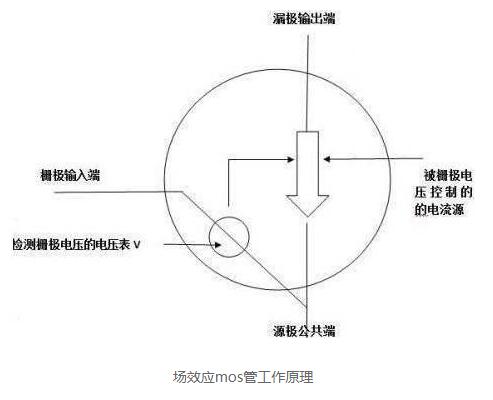

MOS管在电源管理中的作用:

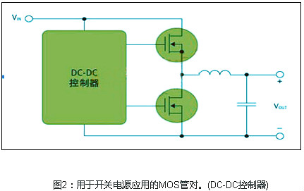

  1. 高效开关控制:在DC-DC转换器(如Buck、Boost电路)中,MOS管作为高频开关,通过快速导通/关断调节输出电压,提升转换效率。
  2. 功耗管理:利用低导通电阻(RDS(on))特性减少导通损耗,尤其在低电压大电流场景(如锂电池供电设备)中显著降低发热。
  3. 电压稳压与保护:在LDO(低压差稳压器)中配合控制芯片稳定电压,并通过过流、过压保护电路防止器件损坏。
  4. 反向电流阻断:在电源路径中防止电流倒灌,保护敏感元件(如USB OTG应用中的VBUS隔离)。

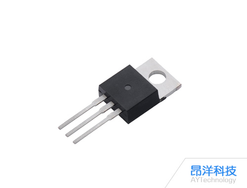

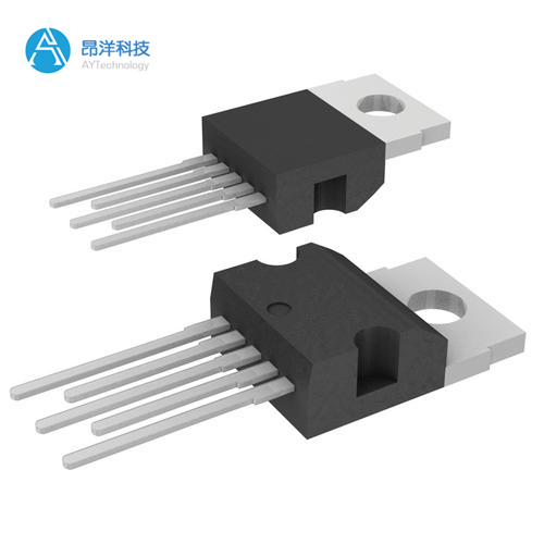

5. 热管理
  • 封装类型:TO-220(带散热片,适用10W以上)、SOT-23(小功率)、DFN(紧凑型高散热)。
  • 结温(Tj)与热阻(RθJA):计算功率损耗(P= I²RDS(on) + 开关损耗),确保结温<125℃(工业级)。

示例选型流程:
场景:设计一款5V转3.3V/3A的Buck转换器,开关频率500kHz。
  1. 电压:输入5V→选VDS≥15V(如30V)。
  2. 电流:ID≥5A,脉冲电流需支持10A。
  3. RDS(on):选<10mΩ(如AO3400,RDS(on)=6.5mΩ@VGS=4.5V)。
  4. Qg:需<15nC(如AO3400的Qg=8nC),确保高频下驱动损耗低。
  5. 封装:SOT-23或DFN3x3,配合铜箔散热。
