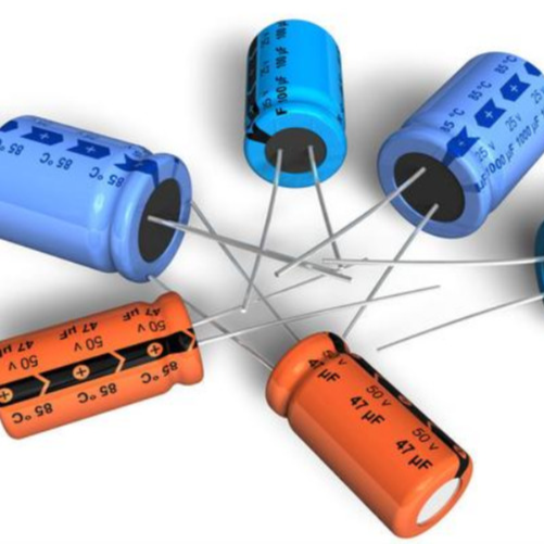

如何判断电容器的极性
电容器的极性判断主要针对有极性电容(如电解电容、钽电容),无极性电容(如陶瓷电容、薄膜电容)无需区分。以下是常见方法:
  1. 外观标记法
    • 引脚长度:电解电容的正极引脚通常较长(新出厂时)。
    • 色带/符号标记
      • 铝电解电容:负极一侧有白色、黑色或灰色色带,并标有“-”符号。
      • 钽电容:正极一端标有横线、色带或“+”符号。
    • 外壳标识:部分电容外壳直接标注“+”或“−”极性符号。
  2. 万用表检测法
    • 指针式万用表:用电阻档(如×1kΩ)测量,电容充电时指针会摆动后回弹,若正向连接(红表笔接负极,黑表笔接正极)时回弹幅度更大。
    • 数字式万用表:使用二极管档或电容档,若反向连接(正负极接反)可能显示异常数值或报警。
  3. 电压测试法
    在安全电压下(如5V)串联电阻对电容充电,漏电流较小的一侧为正极(需谨慎操作)。
