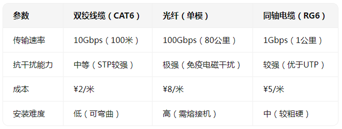

光纤与电缆(铜缆)在传输速度、性能和应用场景上有显著差异,以下是主要对比:
1. 传输速度与带宽
光纤:
- 理论速度:接近光速(真空中光速的约2/3,即约20万公里/秒)。
- 实际带宽:单模光纤可达 Tbps(太比特/秒) 级别,例如100Gbps、400Gbps商用方案已普及。
- 优势:通过波分复用(WDM)技术,单根光纤可同时传输多路信号,带宽潜力极大。
电缆(铜缆):
- 理论速度:电信号传播速度约为光速的2/3(约20万公里/秒),但实际数据传输速率远低于光纤。
- 实际带宽:Cat6a双绞线最高支持 10Gbps,同轴电缆(如DOCSIS 3.1)理论峰值约10Gbps。
- 瓶颈:高频信号衰减严重,需通过中继器放大信号,长距离传输效率低。
2. 延迟
- 传播延迟:两者物理传播速度接近,但光纤信号衰减更低,端到端延迟更稳定。
- 误码率:光纤抗干扰能力强,误码率低,减少数据重传,实际传输效率更高(尤其在长距离场景)。
3. 抗干扰能力
- 光纤:
通过光信号传输,完全免疫电磁干扰(如高压电线、无线电设备),适合复杂电磁环境(工厂、医院、户外)。 - 铜缆:
易受电磁干扰,需额外屏蔽(如STP屏蔽双绞线),长距离传输可能引入噪声。
4. 传输距离
- 光纤:
- 单模光纤:无中继传输可达 80-100公里(如电信骨干网)。
- 多模光纤:短距离传输(500米-2公里),适合数据中心内部。
- 铜缆:
- 双绞线(如Cat6):最大有效距离约 100米(以太网标准)。
- 同轴电缆:需中继器,长距离成本剧增。
5. 成本
- 光纤:
- 初期成本高(光模块、熔接设备昂贵),但长期维护成本低(寿命可达25年以上)。
- 适合高带宽、长距离场景(如跨海通信、5G基站互联)。
- 铜缆:
- 初期部署成本低(网卡、交换机等设备便宜),但长距离需中继器,维护成本较高。
- 适合短距离、低成本需求(如家庭网络、办公室布线)。
6. 应用场景
- 光纤:
- 电信骨干网、数据中心互联、高清视频传输、5G网络、海底光缆。
- 对延迟敏感的场景(高频交易、云计算)。
- 铜缆:
- 短距离局域网(企业办公室、家庭宽带)、监控系统(同轴电缆)、传统电话线。
总结
- 速度与容量:光纤完胜,尤其是长距离、高带宽需求场景。
- 成本与便利性:铜缆在短距离、低预算场景更优。
- 未来趋势:光纤逐步取代铜缆成为主流(如光纤到户FTTH),但铜缆在特定场景仍不可替代(如PoE供电、短距离布线)。
