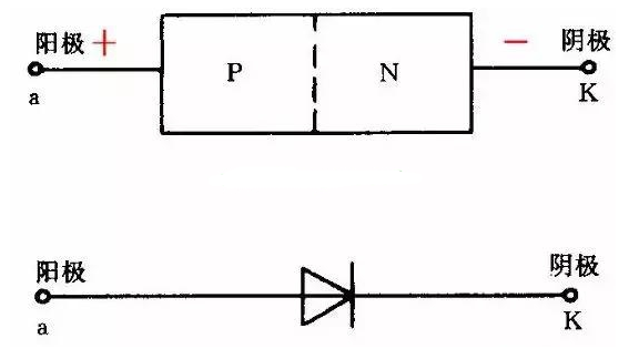

区分二极管正负极的方法根据其类型不同而有所区别,以下是最常用、最直观的判断方式:
一、通过外观标记识别(最常用)
  1. 阴极标记原则:
    • 无论哪种二极管(普通二极管、发光二极管/LED、稳压管等),负极/阴极几乎总是带有某种明确的物理标记
    • 正极/阳极通常没有专门标记(或者标记特征不如负极明显)。
  2. 常见标记形式(负极识别):
    • 色环/色带: 大多数小型玻璃/塑料封装的整流二极管、开关二极管等,会在负极一端的管体上涂有一个明显的色环(通常是白色、银色或黑色)或色带
      • 判断:色环/色带的那一端就是负极(-)
    • 平面/缺口: 部分玻璃封装二极管或某些贴片二极管(如1N4148),会在负极一侧的玻璃管帽上形成一个平整的切面或小缺口
      • 判断:平面/缺口的那一端就是负极(-)
    • 尖角/小点: 发光二极管(LED)的透明塑料封装通常不是标准的圆柱形,而是有一个小切角或在树脂内部靠近负极引脚的地方有一个绿色小点
      • 判断: LED塑料体上有切角、缺角或小点的那侧所对应的引脚是负极(-)。另一侧光滑平整的是正极。
    • 引脚长短(LED专有): 新的直插式LED通常有两个不同长度的引脚。
      • 判断: 较长的引脚是正极(+)较短的引脚是负极(-)
    • 贴片二极管:
      • 色带/竖线标记: 大多数贴片二极管(如 SOD-123, SMA 封装)会在元件本体一端印有色带或竖线色带/竖线所在的那一端就是负极(-)
      • 阴极点/缺口: 少数二极管会用一个小圆点或小缺口表示阴极(负极)。
      • 图示标识: 有标有二极管符号的封装,其中阴极(K)对应带有竖线的一端。看本体上的小三角符号(或类似闪电符号),箭头方向指向阴极线(箭头指向负极)。
二、使用万用表测量(最准确可靠)
如果外观标记模糊、损坏,或者你无法确定,使用数字万用表的二极管档位测量是判断正负极最准确的方法。
  1. 步骤:
    • 将万用表旋转到有 二极管符号 (通常是带声音符号的) 的档位。
    • 用红表笔和黑表笔分别接触二极管的两个引脚。
    • 交换表笔再测量一次。
    • 观察万用表显示:
      • 一次显示读数(通常在 0.3V - 0.7V 之间,硅管常见;肖特基管或锗管可能更低)另一次显示 OL (或 1, 无穷大):
        • 万用表显示读数时,红表笔接触的那一端就是正极(+),黑表笔接触的是负极(-)。
      • 两次都显示 OL (或 1): 二极管内部断路(损坏)。
      • 两次都显示接近 0V: 二极管内部短路(损坏)。
      • 对于LED: 使用二极管档位测量时,当万用表显示读数(如 1.8V, 2.2V 等,LED发光)时,红表笔接触的就是正极(+)。(如果LED不亮,交换表笔再试一次。如果用二极管档两次都不亮且不显示读数,可能是表电压不足驱动该LED或者LED损坏)。
三、简单通电测试(LED适用,需谨慎)
仅建议用于普通发光二极管(LED),且需要串联限流电阻! 直接接电池会烧毁LED!
  1. 步骤:
    • 准备一个3V的电源(如两节5号电池串联)或可调电源限流
    • 非常重要:在电路中串联一个限流电阻(如220欧姆 - 1千欧姆)!
    • 将二极管连接到电源两端(保持连接时间非常短)。
    • 如果二极管亮了:那么连接电源正极的那端就是LED的正极(+),另一端是负极(-)。
    • 如果不亮:交换二极管的两端连接线再试一次。如果还是不亮,可能是LED损坏或者极性判断错误(但多数情况是电路问题或LED已坏)。
总结归纳
判断方法 正极(+)识别要点 负极(-)识别要点
外观 (普通二极管) 没有明显标记的那一端 有白色/银色/黑色 色环 或 色带 或 平面/缺口 的那一端
外观 (LED) 较长引脚;没有标记/切角/绿点一侧的引脚;平滑一侧 较短引脚;有切角/缺角/小绿点一侧的引脚
外观 (贴片) 没有色带/竖线/点/缺口的一端 有色带/竖线/阴极点/缺口 的那一端
万用表 显示正向导通电压时:红表笔接触的那端 显示正向导通电压时:黑表笔接触的那端
通电 (LED, 慎用) LED发光时:连接电源正极的那端 LED发光时:连接电源负极的那端
核心口诀:无论哪种二极管,负极几乎总是有明确的标记! 熟练掌握外观标记(特别是色环、竖线、缺角等)和万用表测量法就能轻松辨别正负极。如果不确定,优先使用万用表验证。
