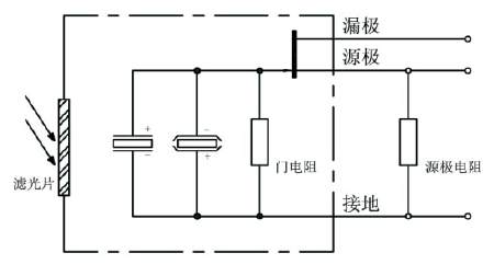

热释电传感器结构
热释电红外传感器由滤光片、热释电探测元和前置放大器组成,补偿型热释电传感器还带有温度补偿元件,图所示为热释电传感器的内部结构。为防止外部环境对传感器输出信号的干扰,上述元件被真空封装在—个金属营内。

热释电红外传感器优缺点
热释电红外传感器在结构上引入场效应管,其目的在于完成阻抗变换。由于热电元输出的是电荷信号,并不能直接使用,因而需要用电阻将其转换为电压形式。故引入的N沟道结型场效应管应接成共漏形式来完成阻抗变换。

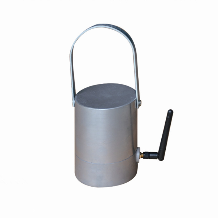

GUR5W矿用本安型无线热释红外传感器
2022-12-29 12:16:16

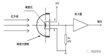

HC-SR501热释电红外传感器驱动的相关资料分享
一、前期准备单片机:STM32F103ZET6开发环境:MDK5.14库函数:标准库V3.5HC-SR501热释电红外传感器模块:淘宝有售二、实验效果三、驱动原理这个模块比较简单,当有人靠近时候其

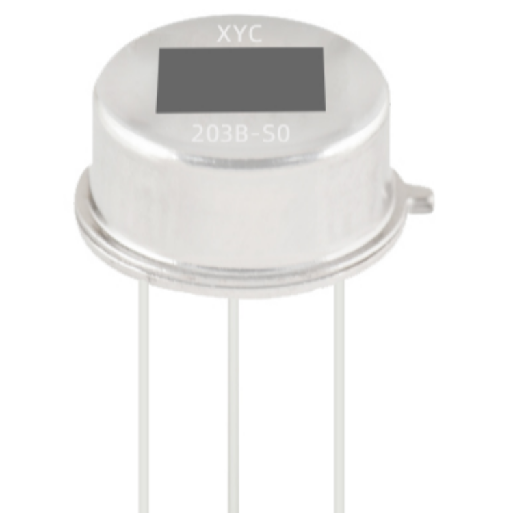

世微 RD-624 热释电红外传感器 智能电器居家用品感应
2024-03-02 17:00:51
