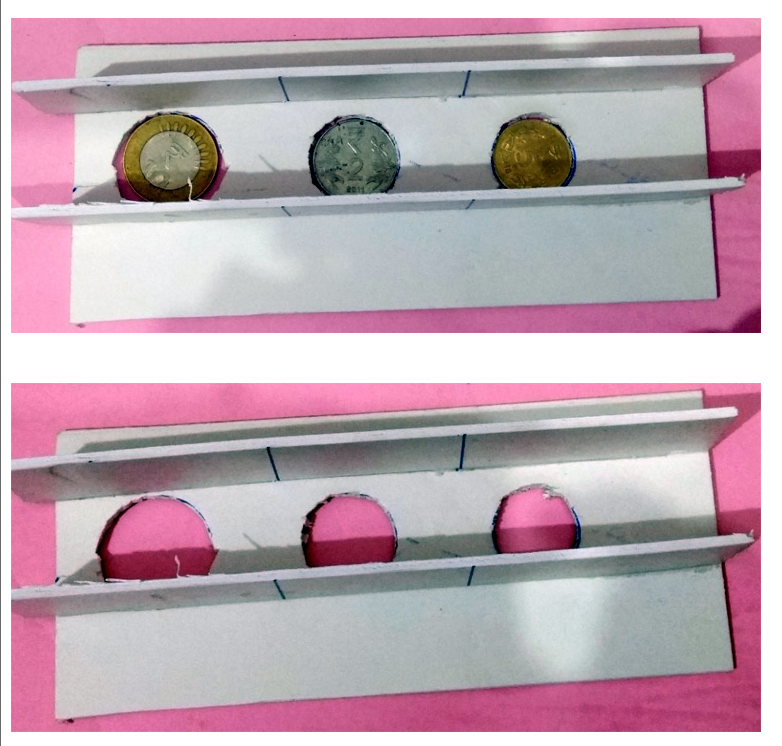

使用红外传感器构建一个Arduino计数机
在这个项目中,我们正在使用红外传感器构建一个Arduino 计数机。这台机器在红外传感器的帮助下对不同部分的硬币进行计数和分类。在这里,布置了红外传感器以感应不同的硬币,Arduino UNO 用于处理数据并在16x2 LCD上显示总计数值。
