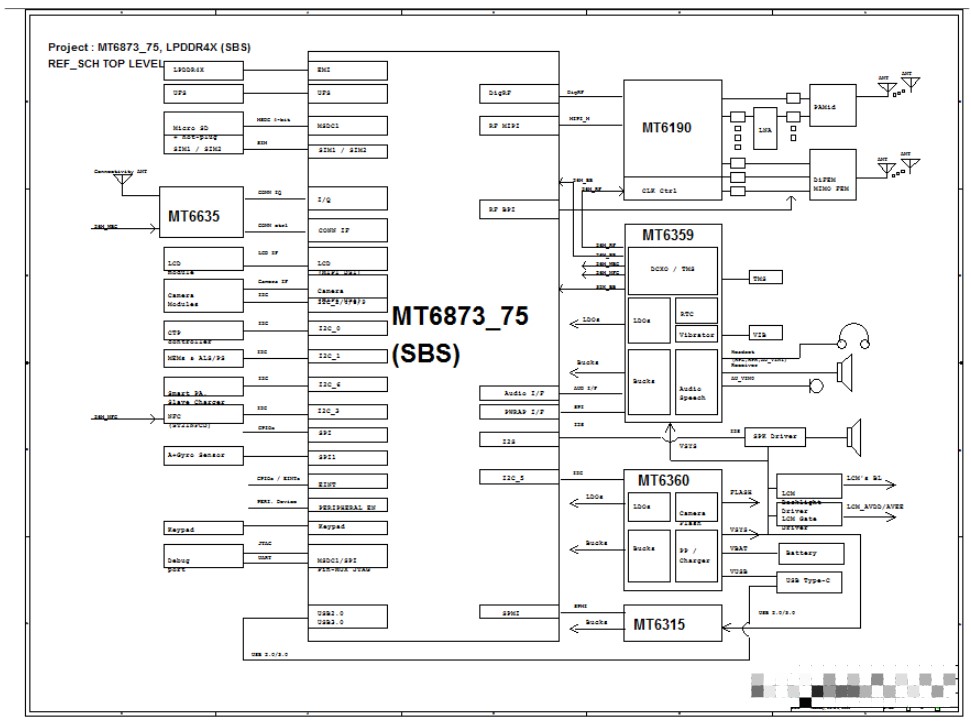

MTK芯片组手机维修不开机详解
,了解MTK芯片组的原理,做到知己知彼、百战百胜、快速判断故障、果断处理故障、下面我主要介绍以下我在维修MTK芯片组的维修经验和原理和大家共同学习和交流经验。
2023-03-16 10:32:00

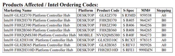

Intel退役8款300系芯片组
Intel很快就要在CES展会上推出11代酷睿桌面版及配套的500系芯片组了,这是14nm最后一战。与此同时旧产品也要开始退市了,这次轮到了300系芯片组,包括Z390在内的8款300系芯片组开始停产。

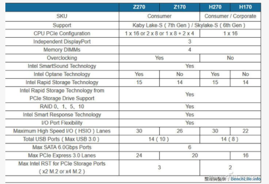

英特尔和AMD的芯片组混乱的简单整理
英特尔的第十一代酷睿桌面版和Z590芯片组都已经出现了,很多DIY经验不那么足的小伙伴大概会发现自己更看不清芯片组了,比如B550、B560,或者X370、Z370,又或者H470、H410一起出现
