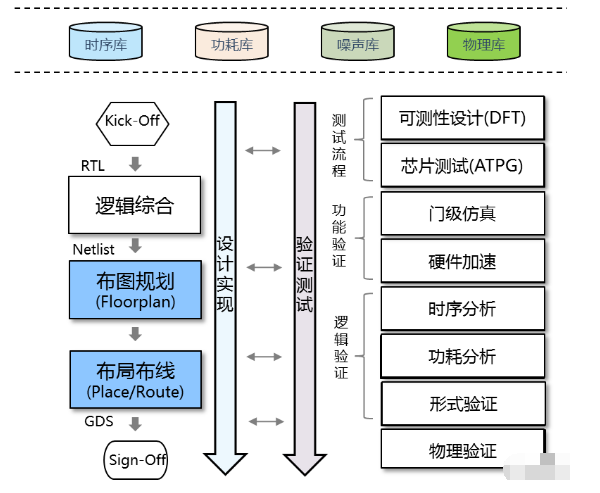

数字集成电路芯片的设计流程详解
数字集成电路芯片的设计流程由一系列的设计实现和验证测试过程组成(图1)。首先是功能定义,它描述了对芯片功能和性能参数的要求,我们使用系统设计工具设计出方案和架构,划分好芯片的模块功能。
