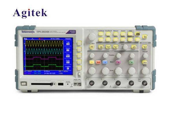

  3. 信号波形观测:
    • 方法: 使用示波器观测IC引脚上的信号波形(特别是时钟、数据总线、地址总线、控制信号)。关注电压幅度、频率、边沿时间、脉冲宽度、是否存在噪声、过冲/下冲、波形畸变等。
    • 目的: 直观分析数字信号/模拟信号的质量和逻辑关系,定位时序问题、干扰问题、驱动能力问题。
    • 优点: 核心工具,能实时看到信号细节,对调试非常有用。
    • 限制: 需要一定的经验和理论分析能力,通道数有限,难以捕获偶发、低概率事件。
