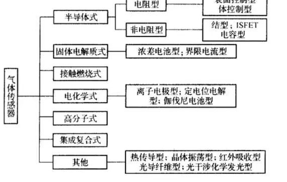

气体传感器的特性/分类/应用
气体传感器的特性气体传感器的分类固体电解质气体传感器电化学气体传感器光学气体传感器

气体传感器的类型有哪些
气体传感器的种类很多,分类标准不一,根据传感器的气敏材料以及气敏材料与气体相互作用的机理和效应不同主要可分为半导体气体传感器、固体电解质气体传感器、接触燃烧式气体传感器、光学式气体传感器、石英振子式气体传感器、表面声波气体传感器等形式。

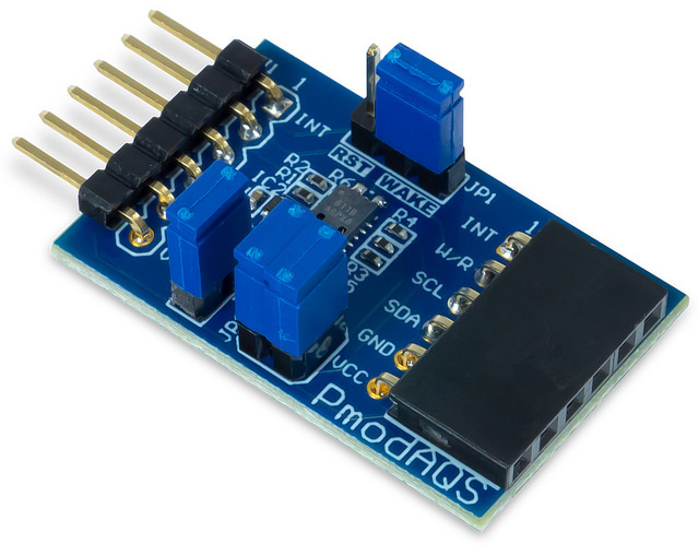

Digital数字气体传感器介绍
Digilent Pmod AQS是一种数字气体传感器,用于以低功率监测室内空气质量。 使用AMS CCS811,您可以使用微加热板技术检测各种挥发性有机化合物(VOC),为气体传感器提供高度可靠的解决方案,并缩短循环时间。
