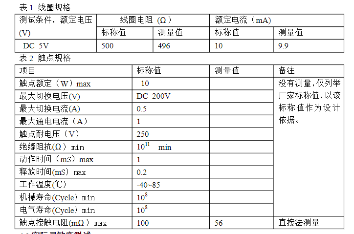

继电器验证测试
把一块装有光耦继电器的三相集中器作为测试平台,任取其中的一相(实验中取C相)拆除光耦继电器LCA710,在该位置改为继电器S1A050D00,相应的电路改动见下图所示(图1是更改前,图2是更改后),然后对比测试C相与其它两相的性能并记录相关数据。

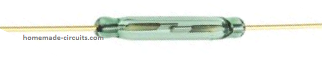

开关的工作原理,如何制作简单的开关电
开关也称为继电器,是一种低电流磁性开关,具有一对隐藏的触点,响应其附近的磁场而关闭和打开。触点隐藏在玻璃管内,其末端端出玻璃管以进行外部连接。
