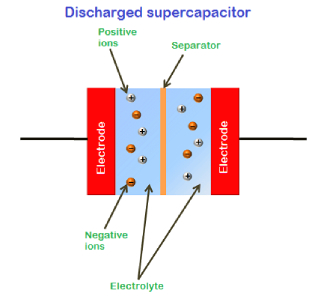

超级电容器的工作原理
根据储能机理的不同,超级电容器的工作原理不同,我们将将电化学电容分为不同的两类:双电层电容和法拉第准电容。那么,双电层电容和法拉第准电容的工作原理是什么呢?

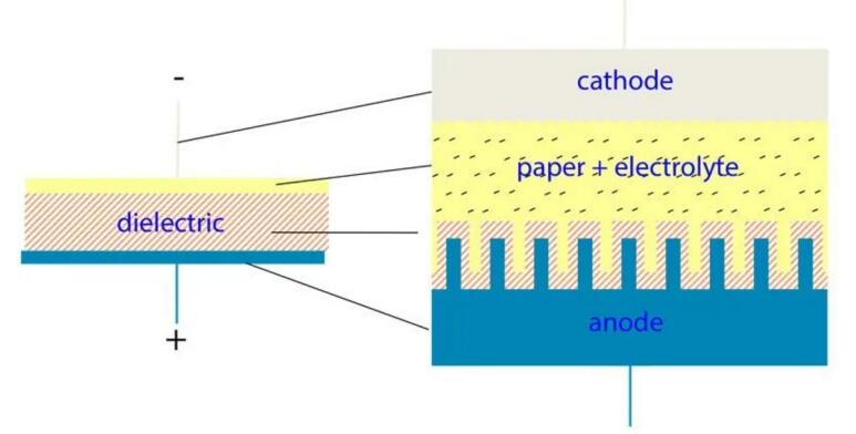

铝电解电容器的工作原理_如何选择最适合的电容器
铝电解电容器是大多数电气设计的重要组成部分,故它的正确选型正是许多设计的成功关键。所以工程师必须了解铝电解电容器的工作原理,并针对具体设计正确选择最适合的电容器。
