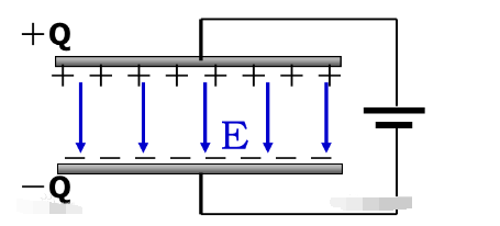

    • 电容器最简单的结构就是两块彼此靠近但又相互绝缘的导体(例如平行金属板)。
    • 当在这两块导体之间施加电压时,一块导体上会聚集正电荷(+Q),另一块导体上会聚集等量的负电荷(-Q)。绝缘体(称为电介质)阻止了电荷直接流动,使得电荷得以储存。
    • 这种储存电荷的能力就是由电容这个物理量来量化的。
电容的定义
电容(通常用大写字母 C 表示)的核心定义是:
一个系统的电容(C)等于该系统所储存的电荷量(Q)与其两端电压(U 或 V)的比值。
用公式表示就是: C = Q / U
