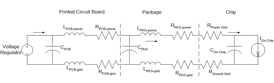

二、核心仿真内容
  1. 直流分析(DC Analysis)
    • IR Drop仿真:计算电流路径上的电压损失,确保电源电压不低于芯片工作门槛(如±3%容限)。
    • 电流密度热图:识别过流风险区域(如窄走线、过孔阵列)。
  2. 交流阻抗分析(AC Impedance)
    • PDN目标阻抗计算(如:( Z{target} = \frac{V{dd} \times Ripple\%}{I_{max}} ))。
    • 绘制阻抗 vs 频率曲线,确保在全频段(通常DC~1GHz)低于目标阻抗。
  3. 电容优化(Decap Optimization)
    • 自动建议电容种类、数量及位置,填充阻抗“凹陷”(如并联谐振点)。
  4. 噪声耦合分析
    • 开关噪声(SSN/Simultaneous Switching Noise)对信号完整性的影响。
    • 地弹(Ground Bounce)及电源调制效应。
