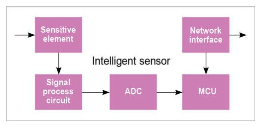

16. 智能传感器
  • 内置微处理器,具有信号处理、通信(如数字输出)甚至自诊断功能(严格来说,是前面各类传感器的“升级版”)。
  • 举例:数字温湿度传感器、带IO-Link接口的工业传感器。

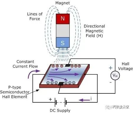

霍尔传感器常见类型哪些?
作为一种流行的磁传感器技术,霍尔传感器的原理是在向导体施加垂直磁场时,在载流导体(通常称为霍尔元件)中会产生差分电压。电压是由施加的磁场引起的洛伦兹力的结果,其导致电流电子集中在导体的一端,并在两端之间产生电势差。

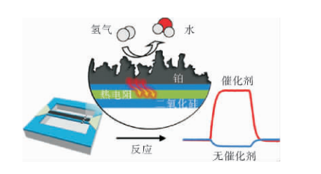

氢气传感器哪几种类型
传统的氢气检测方法(气相色谱仪、质谱仪)几种优点,包括成本低、尺寸小、响应快。本文的目的是介绍氢气传感器的三种类型,并对其进行简单分析。
