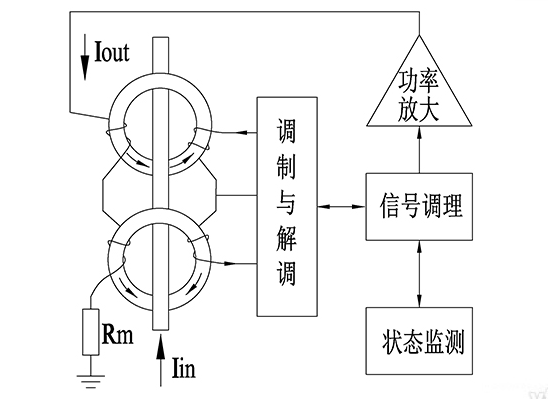

电流传感器的磁调制工作原理详解
无论测量精度和分辨率,还是稳定性,AnyWay磁调制式电流传感器比巨磁电阻效应电流传感器光纤电流传感器、霍尔电流传感器等测量元件高很多,因此常用于计量检定等高精度高稳定性要求的测量领域,下面我们介绍电流传感器的磁调制工作原理
