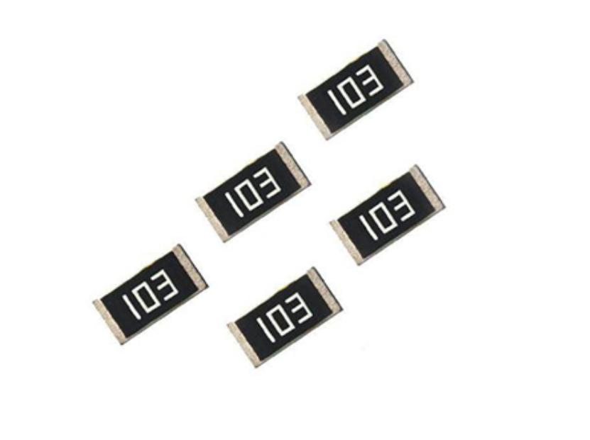

上面这幅图电阻上的丝印:103,表示的是 10*10^3=10000Ω =10K,也就是说,最后一位数字 3 表示的 3 次方的意思。那么,同 理 102 表示的是 1K,101 表示的是 100Ω,100 表示的是 10Ω。那么, 如果 0.5Ω该如何表示呢?它是这样表示的:R500。所以,相应的 R050 表示的是 50mΩ,6R8 表示的是 6.8Ω
类似于上面这样的丝印标识,它的精度是±5%,而对于±1%精度的丝印标识一般如下:

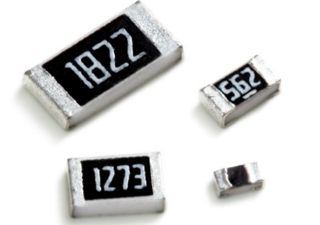

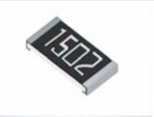

1)1001 表示的是 10*10^2=1K,1002 表示的是 10*10^3=10K, 1502 表示的是 15*10^3=15K,以此类推,参考图片如下:

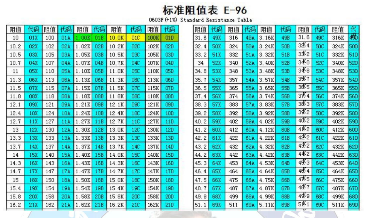

上面是丝印的一种直接读数的方法,除此之外,还有另一 种丝印代码的方法:E-96 代码的丝印标识方法,它的精度也是±1%, 参考下图:
关于这种丝印的代码标识,它有自己的一套计算公式,大家可以 去查表,不用刻意的去记住它。这样的标识方法也有它的相关标准的, 作为电子工程师来说,只需要认识它了解它即可。因为知识是学不完 的,不需知道怎么去研究具体怎么来的,那是厂家、标准委员会去思 考的事情
